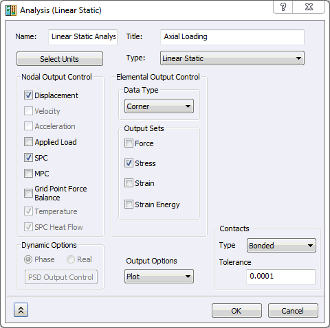

解析を設定する
ツリー表示で、
[解析 1]
を右クリックし、
[編集]
を選択します。
[名前]
に
「線形静解析」
と入力し、
[タイトル]
に
「軸荷重」
を入力し、解析
[タイプ]
に
[線形静解析]
を選択します。
[節点の出力コントロール]
下で
[変位]
のチェックボックスがオンになっており、
[要素の出力コントロール]
下で
[応力/ひずみ]
がオンになっていることを確認して、
[OK]
をクリックします。
[接触]
オプション(
[解析]
ダイアログ ボックス内)のみを
Autodesk Inventor
では使用できます。
このチュートリアルでは、後で垂直荷重があるモデルに別のサブケースを追加します。この時点で、モデルを保存します。
