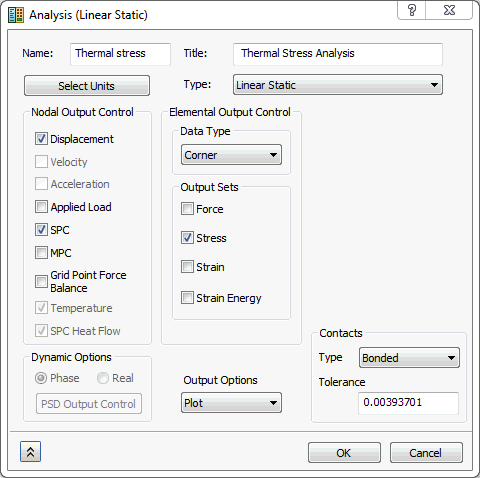

  3. [マニホールド解析のコピー]を右クリックし、[編集]を選択します。
  4. [名前] 「熱応力」 と入力し、 [タイトル] に「熱応力解析」と入力します。解析[タイプ]をドロップダウン メニューで[線形静解析]に変更します。
  5. [OK]をクリックします。
