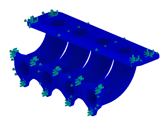

  2. 下の図で青色にハイライト表示されたボルト穴のサーフェスを選択します。
  3. 拘束の名前を 「構造拘束」 に変更します。
  4. 既定の設定を受け入れます。[サブケース 1]がハイライト表示されていることを確認し、別の拘束を定義するために、 [新規作成]ボタンをクリックします。
  5. [拘束 2]の名前を 「スライド サーフェス」 に変更します。下の図で青色にハイライト表示された、チューブから離れた場所にある両方のフランジのサーフェスを選択します。
  6. [Tx]以外のすべての自由度のチェックボックスをオフにします。これにより、サーフェス上の節点が配置された平面を中心にスライドできますが、それを貫入することはできなくなります。
  7. [サブケース 1]がハイライト表示されていることを確認し、[OK]をクリックしてダイアログ ボックスを閉じます。
  8. 最終的なモデルは以下のように表示されます。

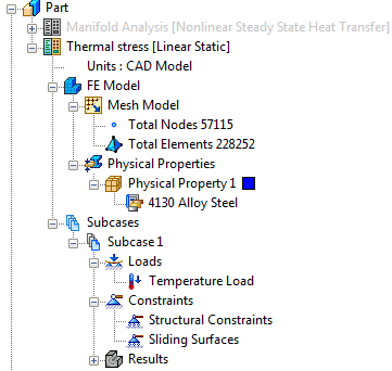

  9. すべてのエンティティを定義した後、最終的なツリー表示は以下のように表示されます。
