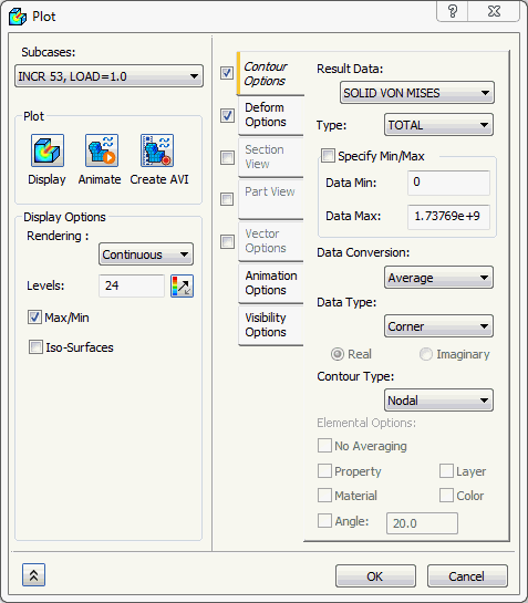

  3. [結果]を右クリックし、[編集]を選択します。
  4. [サブケース]ドロップダウン メニューで[INCR 53、荷重=1.0]を選択します。[変位オプション][コンター オプション]をオンにします。
  5. [変位倍率][実寸]に設定し、[すべて非表示]をクリックしてすべての記号を非表示にします。
  6. [コンター オプション]下の[結果データ][ソリッド フォン ミーゼス]を選択し、[表示オプション]下の[最大/最小]をオフにして [表示] ボタンをクリックします。次に、[OK]をクリックし、結果を表示します。

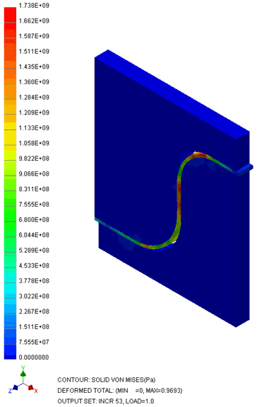

  7. [メッシュ コントロール]を右クリックし、[すべて非表示]を選択します。
  8. 結果は下の図のようになります。
  9. 変位プロットは、板に曲げがあり、金型とパンチの形状に追随することを示します。

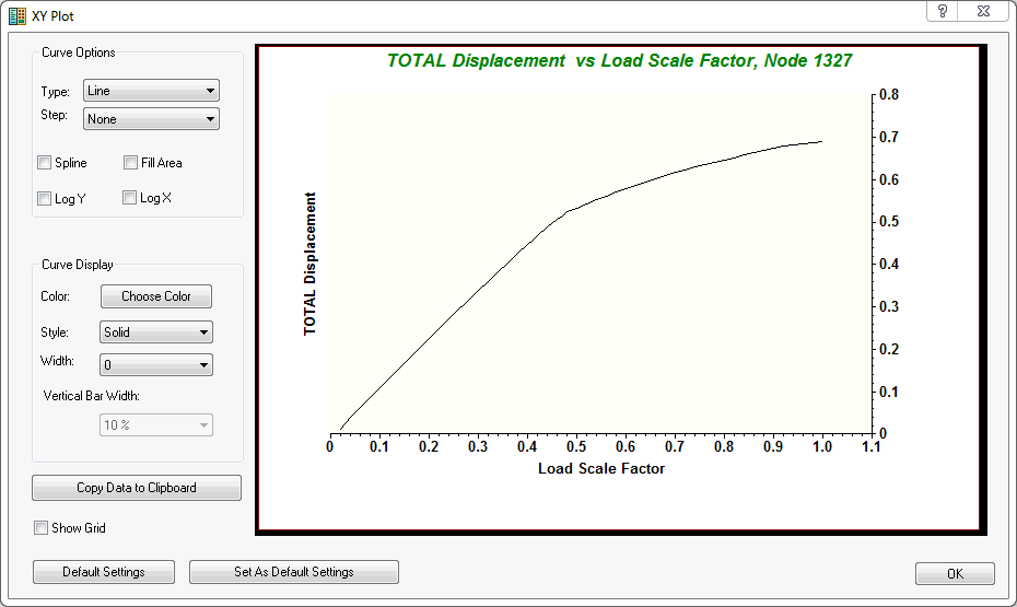

  10. [XY プロット]を右クリックし、[新規作成]を選択します。
  11. 下のプロットに示すように、板が曲がる位置の節点、つまり「2175」を選択し、[XY プロットを表示]をクリックします。
