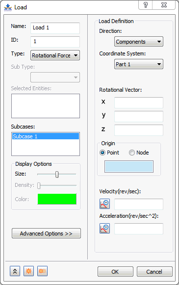

回転力
[タイプ][遠心力]に設定した場合、ダイアログ ボックスは下の図のように表示されます。
回転力は慣性力です。これらは形状には適用されません。代わりに、メッシュ質量プロパティに対して作用します。質量プロパティは定義する必要があり、さもなけれな力はボディに作用しません。
回転の原点として、形状の点、頂点、または節点を選択できます。また、定義された形状の軸を選択するか、または回転軸の成分を定義するオプションがあります。多くの場合、加速度軸と速度軸の方向は同じではありません。このような場合、この要件に対応するために 2 つの異なる回転力を定義する必要があります。
完全に定義された回転力は、グラフィックス表示ウィンドウの右下隅に表示されます。[V][速度][A]は軸の[加速度]を示します。

回転力荷重は、色、サイズ、密度などのカスタム表示プロパティを持つことができます。
