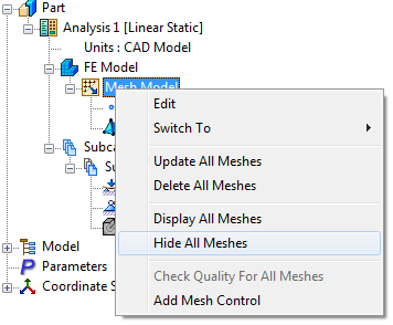

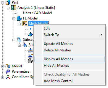

これらのオプションにより、すべてのコンポーネント上のメッシュをそれぞれ表示または非表示にすることができます。これは要素を表示せずに、モデルの迅速なスナップ ショットが必要な場合などに便利です。
リボン バーの[メッシュ]パネルにある[メッシュを表示/非表示]アイコンをクリックするか、[メッシュ モデル]を右クリックして[すべてのメッシュを表示]または[すべてのメッシュを非表示]を選択することによって、これらの機能に簡単にアクセスできます。
