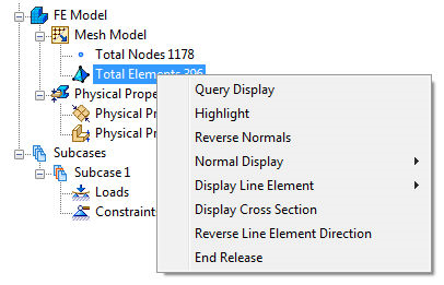

これはツリー内の[メッシュ モデル]のサブレベルで、節点および要素を持つ実際のメッシュがある場合にのみ表示されます。
[総要素数]を右クリックすると、次のオプションを使用できます。
- [クエリー表示]: このオプションがオンに設定されている場合、モデル内の要素をリアルタイムで調べることができます。要素の[クエリー表示]は、[クエリー表示]ツールバーを使用してアクセスすることもできます。
- [ハイライト表示]: ハイライト表示オプションは、要素の位置およびプロパティを識別するために、要素セットをモデル上でハイライト表示します。このコマンドにアクセスするには、[メッシュ モデル]ツリー内の[総要素数]を右クリックします。下の図に示すように、[選択したエンティティ]ボックス内に要素を配置するには、エンティティ リストに要素 ID を入力して、[追加]ボタンをクリックします。[要素をハイライト表示]コマンドは、ハイライト表示ツールバーを使用してもアクセスできます。[グループを作成]チェックボックスをクリックして、[選択したエンティティ]を[グループ]に追加するることができます。
