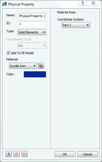

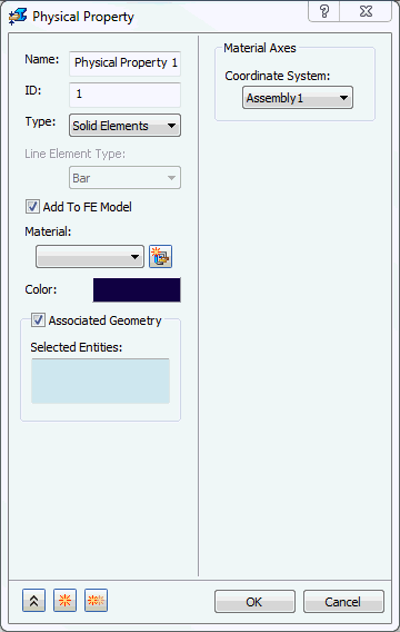

[物理特性]フォームの[タイプ]で[ソリッド要素]オプションを選択します。ソリッド要素はアセンブリ コンテキストでのみ選択できることが分かります。
部品コンテキスト
アセンブリ コンテキスト
