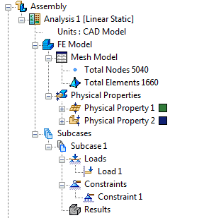

静解析、線形座屈解析、プリストレス静解析、線形定常熱伝導解析および非線形定常熱伝導解析タイプの場合:
サブケースは、線形および非線形解析タイプ間では異なる動作をします。線形解析は、完全に新しい異なる解析に似ています。非線形解析は、次のサブケースの初期条件として前のサブケースの終わりを使用します。

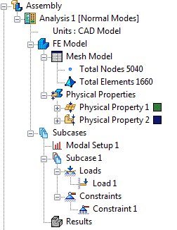

固有値解析タイプの場合:

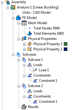

既定で 2 つの サブケースを持つ線形座屈解析タイプの場合:

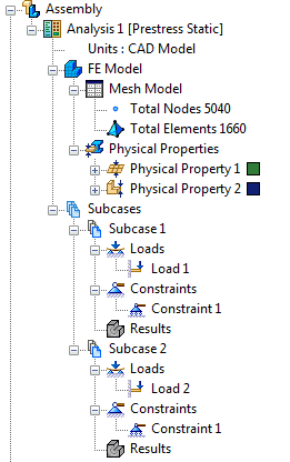

既定で 2 つの サブケースを持つプリストレス静解析タイプの場合:

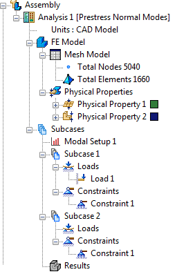

既定で 2 つの サブケースを持つプリストレス固有値解析タイプの場合:

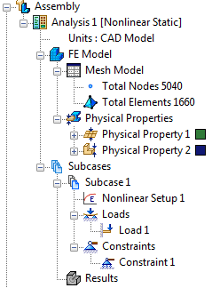

非線形静解析タイプの場合:

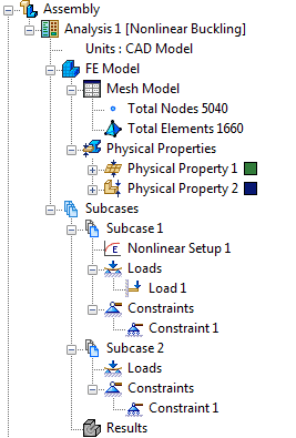

既定で 2 つの サブケースを持つ非線形座屈解析タイプの場合:

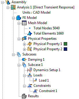

直接過渡応答解析タイプの場合:

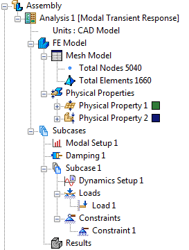

モード過渡応答解析タイプの場合:

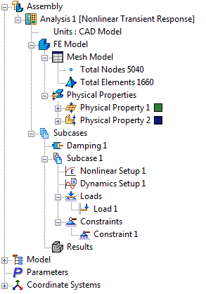

非線形過渡応答解析タイプの場合:

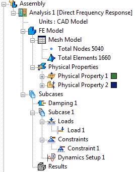

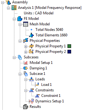

直接周波数応答解析タイプの場合:

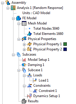

モード周波数応答解析およびランダム応答解析タイプの場合:

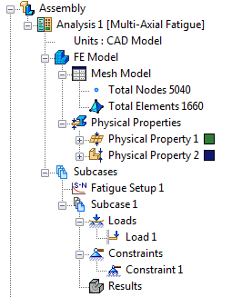

多軸疲労解析タイプの場合:

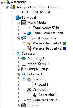

振動疲労解析タイプの場合:

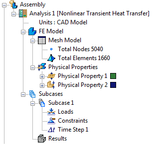

非線形非定常熱伝導解析タイプの場合:
