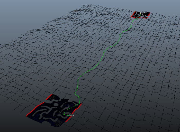

AbstractGraph は、広いワールド内で非常に長いパスを検索するために使用します。パスの検索は、AbstractGraph と、始点と終点にのみ存在する NavMesh を使用して実行することができます。AbstractGraph を使用すると、NavMesh のみを使用する場合よりも早くパスを検索できます。その上、AbstractGraph を使用するとメモリと CPU 時間を節約することができます。
次の図は、始点と終点にのみ存在する NavMesh と AbstractGraph を使用して計算されたパスを示しています。

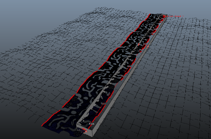

次の図は、ボックスの範囲が原因で、NavMesh だけではパスを検索できない様子を示しています。ボックスの範囲を大きくすると、作業メモリの不足によりパス ファインディングが失敗します。
