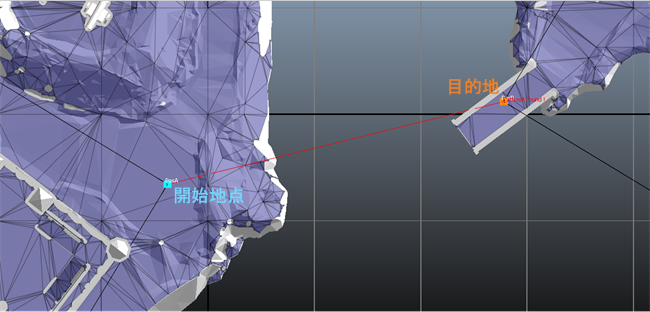

開始地点から到達できない目的地(隔離された島や屋上など)へのパスを検索するために A* アルゴリズムを使用する場合、アルゴリズムは要求された目的地までのパスがどうしても存在しないことが確実になるまで、最終的に地形全体を調べます。このような不可能なパスが大きなマップに対して要求されると、膨大な CPU 時間を浪費する可能性があります。
たとえば下のイメージでは、水の向こう側までの有効なパスが存在しないことを A* が確認できるまで、左側の大きなエリア全体が調べられます。

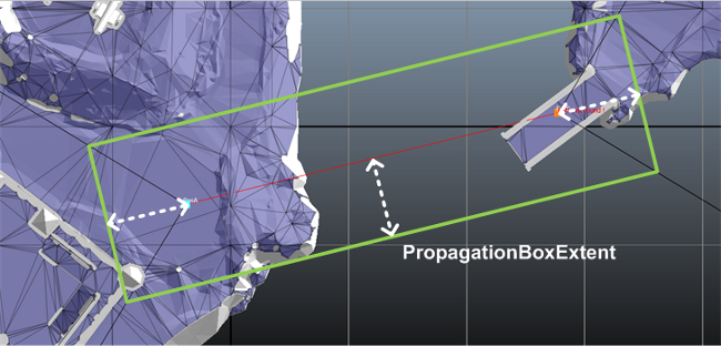

この可能性を回避するため、AStarQuery の伝播は、開始位置と目的地の間の直線から水平(X,Y)平面で範囲がメートル単位で計測される 2D ボックス内に拘束されます。
たとえば、以下のイメージは、白い矢印で示されたボックスの範囲により拘束されるボックスを緑で表示しています。この 2D ボックスの外側のエリアが調べられることはありません。
  • (上で白い矢印で示される)ボックスの範囲はデフォルトで 200.0f に設定されており、ボックスの全幅は 400 メートルになります。したがって、デフォルトでは、開始位置と目的地の間の直線から 200 メートルを超えて逸れるパスはありません。
  • ゲーム レベルのレイアウト、および計算する必要のあるパスの長さによっては、直線パスから大幅に逸れる非常に遠回りなパス計算を正しく完了するためにデフォルト値を高くする必要があることがあります。しきい値は、AStarQuery::SetPropagationBoxExtent() を呼び出すことで設定できます。
