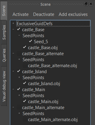

Navigation Lab に新しい .obj ファイルをドラッグ & ドロップするか、または File メニューを使用して開くと、そのたびに Navigation Lab によって入力ジオメトリ用の新しいセクタが作成されます。これにより、Scene パネルのリストにセクタを作成するために使用した .obj ファイルの名前で新しいエントリが追加されます。
セクタに作成されるすべてのシード ポイントと TagVolume も、そのセクタのエントリに一覧表示されます。NavData を生成した後、各エントリには、対応する .obj ファイル用に生成された NavData も含まれます。
各セクタに関連付けられたデータを表示および非表示にするには、Scene パネルのチェックボックスで切り替えることができます。

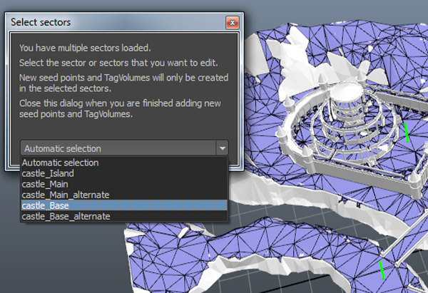

Navigation Lab の各セクタは、そのセクタのみに適用される、シード ポイントと TagVolume の独自のリストを保持しています。Navigation Lab に複数のセクタがあり、新しいシード ポイントまたは TagVolume を追加しようとする場合は、新しいシードまたは TagVolume をそれぞれ適用する先のセクタを選択するプロンプトが表示されます。
このウィンドウが開いている間は、ドロップダウンリストで選択されているセクタのみを表示するように 3D ビューが更新されます。シード ポイントまたは TagVolume の追加が終了したら、ウィンドウを閉じます。
セクタにシード ポイントを追加する場合、他のすべてのセクタにも少なくとも 1 つのシード ポイントを追加する必要があることに注意してください。

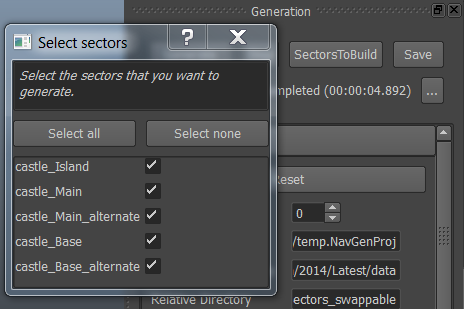

デフォルトでは、Navigation Lab は、Scene パネルに表示されるすべてのセクタに対して常に NavData を生成します。ただし、特定の一連のセクタにデータの生成を制限するように設定することもできます。
Generation パネルで、SectorsToBuild ボタンをクリックします。小さなウィンドウに、既知のすべてのセクタのリストが表示されます。
