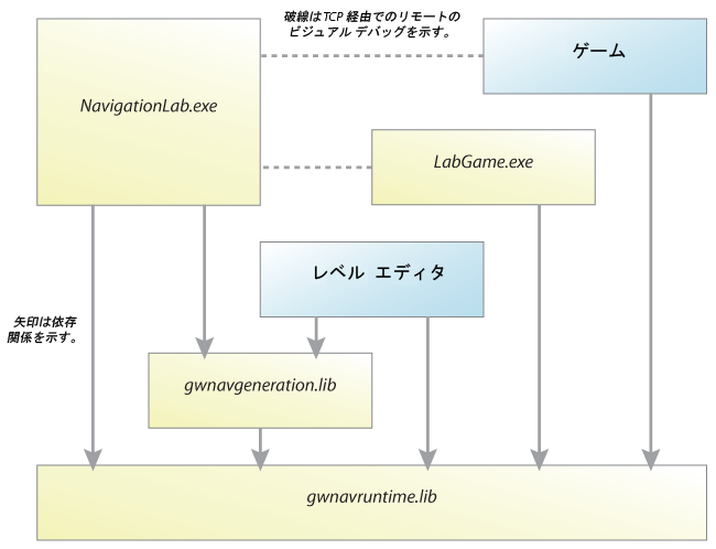

主要コンポーネント
次のイメージは、Gameware Navigation SDK を構成する主要コンポーネント間の関係を示しています。
コア コード モジュールは、gwnavruntime ライブラリと gwnavgeneration ライブラリです。
また、これらのコア ライブラリは、Navigation Lab および LabGame ツールによっても使用されます。
実際のライブラリの依存関係は、最終リリースには必要ありません。ライセンスのあるお客様は、コアとなる gwnavruntime ライブラリと gwnavgeneration ライブラリの完全ソース コードにアクセスできます。したがって、プロジェクトにヘッダとコード ファイルをインクルードし、ゲーム アプリケーションの一部としてコンパイルできます。
