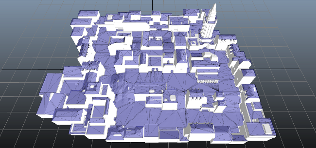

たとえば、次の地形について考えます。デフォルトでは、NavData の分離された領域はすべての屋根の上と各建物内に作成されます(ただし、内部の NavData はイメージには表示されず、実行時に多くのメモリを占有します)。

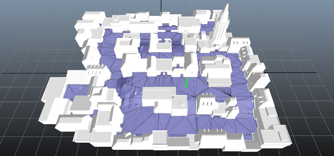

単一のシード ポイントを地面の任意の位置に配置すると、地面からアクセス可能でないすべての NavData は自動的に破棄されます。これには、下に示すとおり、すべての屋根と建物内部が含まれます。

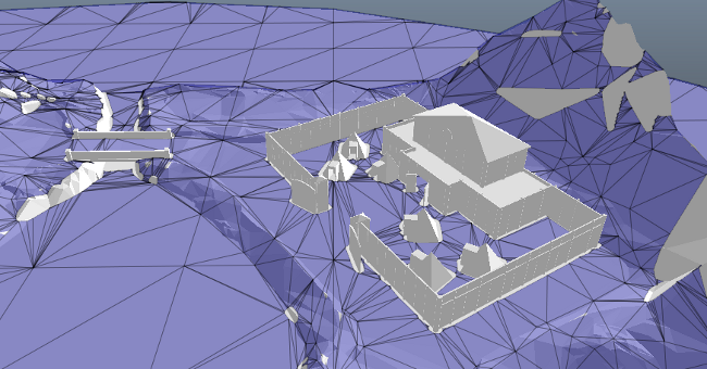

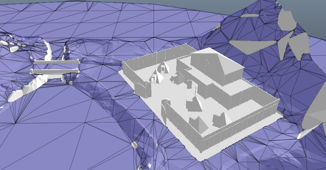

このサンプルでは、地形の右側にあるキャンプを、プレーヤーが敵意のある NPC からの攻撃を恐れることなく休憩できる場所であるセーフ ゾーンに入れます。
これを行うには、セーフ領域を囲む TagVolume を作成し、"除外" としてフラグを付けます。生成後に、NavMesh は境界で塞がれ、NPC はこの領域に入れなくなります。

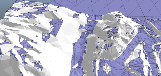

このテスト地形では、スロープ上の地形のローカルなバリエーションは、実行時にキャラクタが決して移動する必要がない、いくつかの小さい接続していない領域となります。

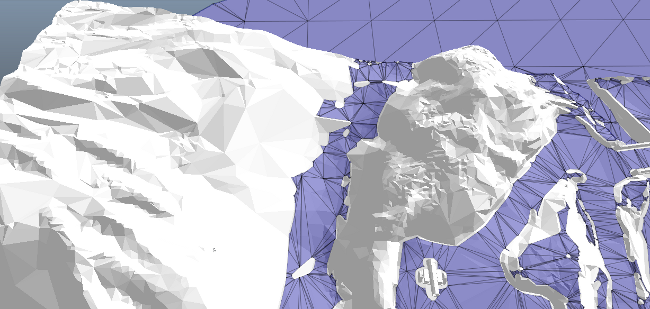

最小サーフェス領域のしきい値を上げると、周囲の NavData の特性に影響を与えることなく、それらの小さい領域内にある NavData をすべて自動的に破棄できます。
