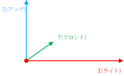

座標系
内部的には、Gameware Navigation は、以下のプロパティを持つ座標系を使用して、すべてのデータを作成し、内部計算を実行します。
この座標系の軸は、次の規則を使用して定義されます。Y軸(フロント)の正方向は、画面(読み手から離れる方向)向きです。
これは、次のような結果になります。
ゲーム エンジン内で異なる座標系を使用する場合は、値を変換する必要があります。次のセクションを参照してください。
