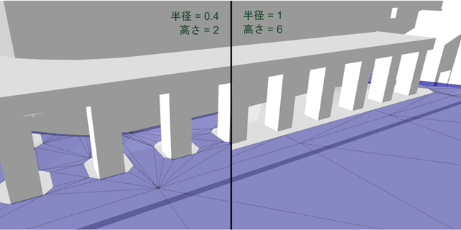

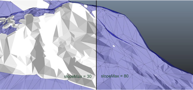

次のいずれかの特徴を持つ、複数の異なるキャラクタのタイプがある場合にのみ、複数の Database を使用する必要があります。
このように、2 つのタイプのキャラクタが移動できる地形のエリアに違いがあることは、2 つの NavData のセットを使用するのに十分な違いとなるため、実行時にゲーム内で 2 つの Database を使用して異なる NavData のセットを管理することが推奨されます。

1 つの Database を複数の異なるキャラクタのタイプで共有する場合は、最も大きなキャラクタの半径と高さを使用してデータを生成する方が安全です。これは次の人間と巨人のケースを考えるとすぐに分かります。
  • 人間の寸法を使用してデータを生成すると、NavMesh の境界は静的ジオメトリからほぼ人間の半径分離れた距離にできます。そのため実行時には、巨人は自身の半径よりも静的ジオメトリに近い場所を通過するパスをプランする場合があり、衝突が発生することがあります。
  • 巨人の寸法を使用してデータを生成する場合は、NavMesh の境界は静的ジオメトリからほぼ巨人の半径分離れた距離にできるため、両方のキャラクタにとってパス ファインディングおよびパス フォローイングを使用する際に安全です。ただし、この場合は小さなキャラクタが、上に示す狭い通路や小さな隠れ場所など、通常は移動できるような地形の一部のエリアにアクセスできなくなることがあります。
このような場合は、NavData を共有してランタイム メモリを節約することと、各キャラクタの NavData をキャラクタの正確な寸法に合わせてパス ファインディングおよびパス フォローイングのリアルさを向上することとの間にトレードオフの関係があります。最終的にはゲームでどちらを優先するかで決定してください。
