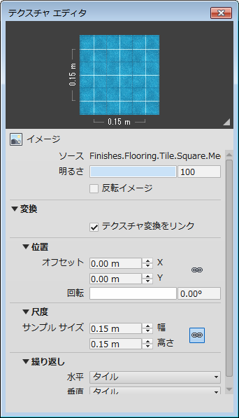

イメージまたはプロシージャ ベースのテクスチャのプロパティを編集するには、テクスチャ エディタを使用します。
テクスチャの設定は、マテリアルに適用されるテクスチャのさまざまな要素(位置、尺度、サイズ、繰り返しなど)をコントロールします。一部の設定は、複数のテクスチャに共通です。他の設定は、テクスチャのタイプごとに異なります。[外観]の設定は、プロシージャ ベースのテクスチャに対してのみ使用できます。
テクスチャ エディタを開くには、マテリアル エディタでテクスチャの見本をクリックします。テクスチャ設定の変更内容はプレビュー見本に反映されます。表示されたイメージを拡大または縮小するには、プレビューのコーナーをドラッグすることもできます。
位置、尺度、繰り返しは、さまざまなテクスチャで使用される標準の変換です。これらのリンク可能な属性を含むテクスチャを次の表に示します。

現在のテクスチャに適用した位置、尺度、繰り返しのプロパティの変更内容を、同じマテリアル内の他のテクスチャに適用するには、[テクスチャ変換をリンク]チェック ボックスをオンにします。
[位置]: 各テクスチャにはマテリアルのオフセットおよび回転係数があります。見本上のマテリアルの座標をコントロールし、UVW 座標系の W 軸を中心にイメージを回転することができます。

[尺度]: 尺度調整で使用する、現実に即した単位を指定します。

[繰り返し]: パターンでイメージを適用して繰り返すには、[並べて表示]オプションを使用します。この効果は、タイル張りの床や噴水場を表現するために使用されます。
