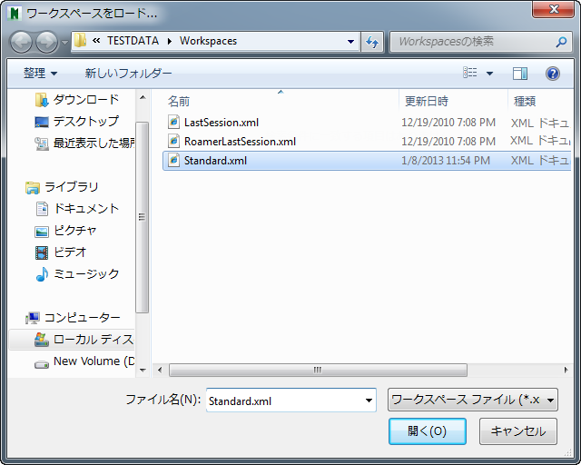

保存したワークスペースをロードするには
保存したワークスペースを
Autodesk Navisworks
にロードするには
[ビュー]
タブ
[ワークスペース]
パネル
[ワークスペースをロード]
をクリックします。
[ワークスペースのロード]
ダイアログ ボックスで、目的のワークスペースを含むフォルダを参照してそれを選択します。
[開く]
をクリックします。
