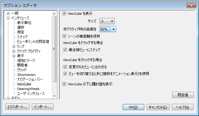

ViewCube が非アクティブなときの透過性をコントロールするには
ViewCube ツールを右クリックし、
[ViewCube オプション]
を選択します。
[オプション エディタ]
に表示された
[インタフェース]
ノードの下の
[ViewCube]
ページで、
[非アクティブ時の透過性]
ドロップダウン リストからオプションを選択します。
[OK]
をクリックします。
