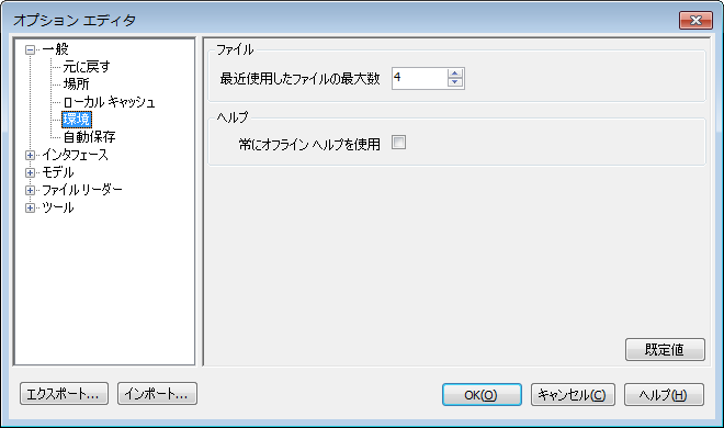

アプリケーション ボタン
[オプション]
の順にクリックします。
[オプション エディタ]
で
[一般]
ノードを展開し、
[環境]
オプションをクリックします。
[環境]
ページの
[最近使用したファイルの最大数]
ボックスに、リストする最近使用したファイルの最大数を入力します。
[OK]
をクリックします。
