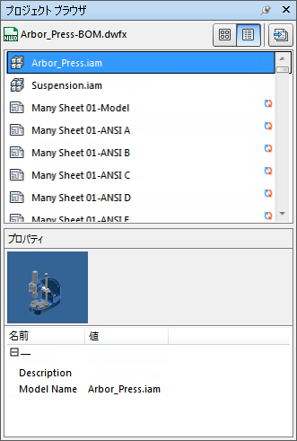

プロジェクト ブラウザ ウィンドウ
[プロジェクト ブラウザ]はドッキング可能なウィンドウで、現在開かれているファイル内のすべてのシート/モデルの一覧を表示します。
[シート/モデル]パレットは、マルチシート ファイル内のすべてのシートおよびモデルを一覧表示します。パレットの最上部のラベルはAutodesk Navisworksで現在開かれているファイルを表します。シート/モデルはリスト ビューまたはサムネール ビューで表示することができます。既定では、表示順序は元のファイルと同じになります。現在選択されているモデル/シートはグレーの背景色で表され、[シーン ビュー]で現在開かれているモデル/シートは黒い境界線のグラフィックスで表されます。マルチシートファイルを開いたときに、シート/モデルがすべて Autodesk Navisworks で使用可能な状態に用意されるということではありません用意が必要なシート/モデルに対しては、[用意]アイコンが表示されます。
複数のシート/モデルを同時に選択するには、[Shift]キーと[Ctrl]キーを使用します。ただし、[シーン ビュー]内で複数のシート/モデルを開くことはできません。
[プロパティ]パレットは[シート/モデル]パレットで選択されたシート/モデルのプロパティを検査する場合に使用されます。現在開いているファイルの名前をクリックして、プロパティを表示することもできます。プロパティはカテゴリ別にグループ化され、読み取り専用で、展開および折りたたみできます。
注: 選択されているシート/モデルが複数ある場合は、選択されているシート/モデルの数のみが[プロパティ]パレットに表示され、プロパティ情報は何も表示されません。
