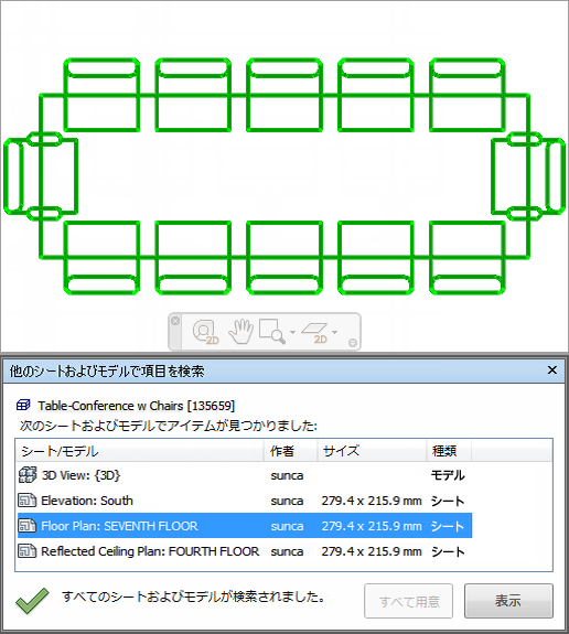

  3. オブジェクトを右クリックし、コンテキスト メニューで[他のシートおよびモデルで項目を検索]を選択します。
  4. [他のシートおよびモデルで項目を検索]ウィンドウに警告ステータス アイコン が表示されている場合は、[すべて用意]ボタンをクリックします。すべてのシート/モデルが用意されると、オブジェクトを含んでいるすべてのシート/モデルのリストが表示されます。
  5. リストのシート/モデルを選択し、[ビュー]をクリックして開きます。Autodesk Navisworks により、選択したオブジェクトが拡大表示されます。
