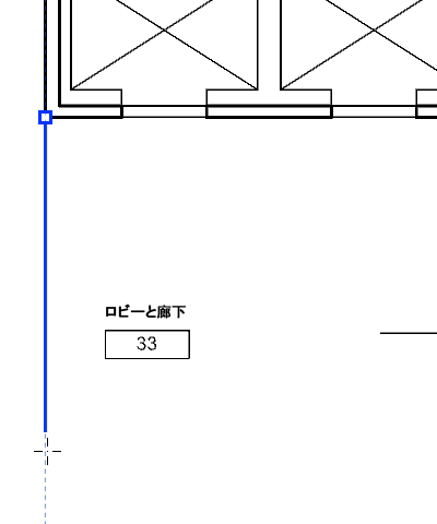

  3. シートをクリックして始点の位置を決めます。 カーソルは、既存のジオメトリ上に移動するとスナップ(緑色の頂点)に変化します。
    注: 完全に水平または垂直な線分を作成するには、[Shift]を押しながら描画します。
  4. 次のオプションのいずれかを選択します。
    • 1 つの線分の場合、終了点でシートをクリックし、最後の頂点を右クリックします。
    • 複数のライン セグメントの場合、必要な数のライン セグメントを作成するまで移動とクリックを続けます。終了するには、最後の頂点を右クリックします。
    • ポリゴンの場合、シートをクリックして始点を指定します。必要な数のライン セグメントを作成するまで移動とクリックを続けます。最後のライン セグメントでは、形状の最初の頂点を右クリックします。
      注: スナップを使用して最初の頂点上に最後の頂点を配置し、確実に閉じたポリゴンになるようにします。
