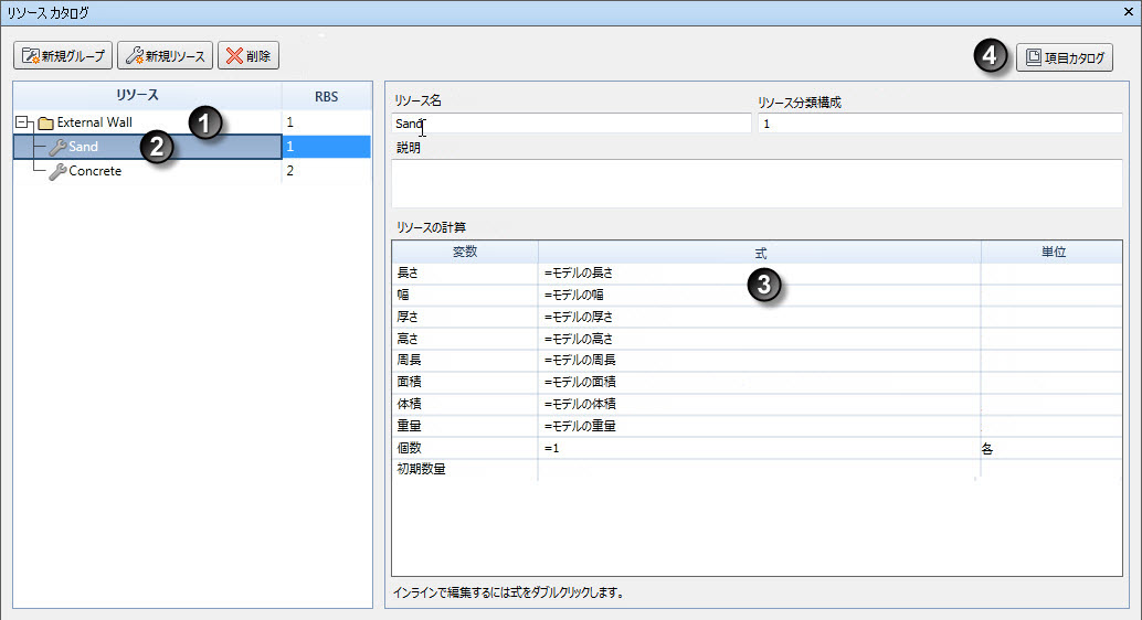

リソース カタログは、プロジェクトのリソースのデータベースです。リソースは、関数およびタイプ(マテリアル、設備、ツールなど)に関連付けられることがあり、壁板、内装材、または構造コンポーネントを含むことがあります。
1 リソースグループです。
2. [リソース]: リソースをフォルダおよびサブフォルダにグループ化することができます。
3. [式]: 編集するにはダブルクリックします。
4. [項目カタログ]: クリックすると、リソース カタログと項目カタログが切り替わります。

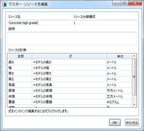

マスター リソースは、プロジェクト カタログの元の基準となるリソース値です。項目カタログのマスター リソースを変更することができます。変更は、新しいリソースのみに適用されます。
