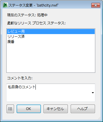

  3. [ステータスを変更]ダイアログ ボックスで、適用するライフサイクル ステータスをクリックします。変更設定により変更できないステータスは表示されません。
  4. ライフサイクル ステータスの変更に関するコメントを[コメントを入力]に入力するか、ドロップダウンからコメントを選択します。

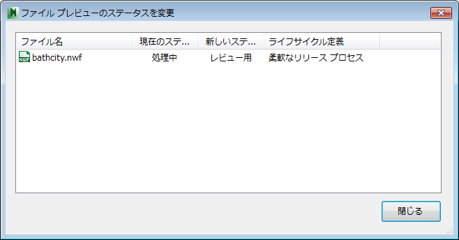

  5. オプション: ファイルのライフサイクルの変更をプレビューする場合は、[プレビュー] をクリックします。
  6. [OK]をクリックして、[ステータスを変更]ダイアログ ボックスを閉じ、変更内容を保存します。
