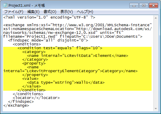

  10. xml ファイル右クリック メモ帳などのテキスト エディタで開きます。 xml ファイルは次のようなものです。
  11. xml ファイルで、上記の黄色で強調表示されている条件ノードに対応するコード行をコピーします。
