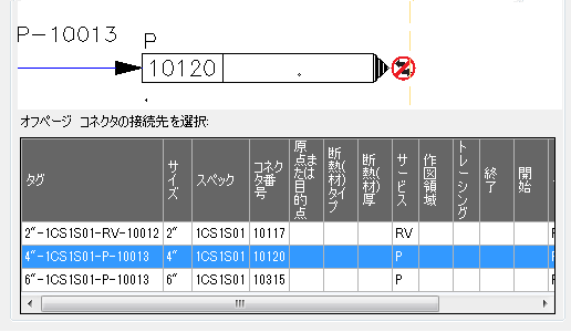

オフページ コネクタ(OPC)
OPC 接続が簡単になり、信頼性も増しました。
OPC を接続するとき、接続可能なラインのみがリストに表示されるようになりました。開いている接続がないラインや未割り当てのラインは、表示されなくなりました。
未割り当てのラインには接続できなくなりました。これにより、誤って他の図面のライン タグを修正してしまうのを防ぐことができます。
詳細は、「[接続を作成]ダイアログ ボックス」を参照してください。

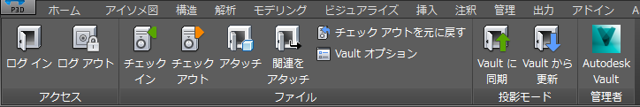

新しいリボン
新しく[Vault オプション]ダイアログ ボックスが追加されました。Autodesk Vault Client は新しい[管理者]ペインに移動されました。

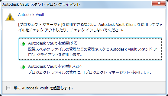

Vault Client の起動に関する新しいメッセージがあります。

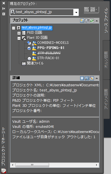

プロジェクト マネージャ(部分ワークスペース)
DWG ファイルをローカルにダウンロードする必要はありません。
プロジェクトのすべての図面は、ローカル コンピュータ上にあるかどうかに関係なく、すべてツリー表示されます。各図面の状態を表す新しいステータス アイコンが追加されました。このアイコンは、Autodesk Vault Client で使用されているアイコンと一致しています。
Vault のステータス アイコンが表示されない場合、ファイルはローカル ワークスペースにはありません。
チェックアウト ステータスを示すテキストは、取り消し線または太字で表示されるようになりました。上記では、str-building は別のユーザにチェック アウトされていて、ローカル ワークスペースにはありません。str-rack-01 は、ローカル ワークスペースにあり、チェックアウトが可能です。
新しい Vault ステータスの詳細は、プロジェクト マネージャの詳細ペインで確認することができます。

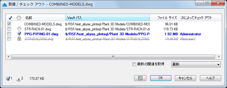

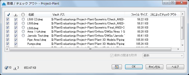

[取得/チェック アウト]ダイアログ ボックス
新しい[取得/チェック アウト]ダイアログ ボックスでは、関連ファイルのサポートが簡単になりました。他のファイルを参照する DWG ファイルをダウンロードすると([取得]または[チェック アウト]で)、参照されているファイルもダウンロードされるようになりました。
上記では、ファイル combined-models がチェック アウトされています。combined-models は、str-rack-01ppg-piping-01str-building を(外部)参照しています。したがって、すべてのファイルがダウンロードされます。
新しい[取得/チェック アウト]ダイアログ ボックスには、Vault のステータスも表示されます。前述の str-building は他のユーザによってチェック アウトされています。ppg-piping-01 は、既に自分がチェック アウトしています。また、str-rack-01 はチェック アウトすることができます。
列の一番上にある チェックマークをオンにすることにより、すべての関連ファイルがチェック アウトされるようにすることができます(前述の例では、combined-models のみがチェック アウト対象として選択されています)。
[改訂版を取得]ダイアログ ボックスは除去されました。改訂版は、ファイルをチェック アウトする際に指定できるようになりました。既定では、最新版が取得されます。
[最新の関連を取得]チェック ボックスで、常に関連ファイルの最新版を取得するかどうかを指定します。関連ファイル情報には、関連ファイルの名前と関連ファイルの改訂版の両方が含まれます。[最新の関連を取得]をオンにすると、関連ファイルの改訂版は無視され、常に最新版がダウンロードされます。つまり、外部参照ファイルの版が、改訂版を指定して取得した DWG ファイルよりも新しくなる可能性があります。
この新しいダイアログ ボックスには、ファイルが既にチェック アウトされているかどうか(上記の青い太字)などの図面ステータスに関する追加情報が表示されます。
ダウンロード済みファイル数、チェックアウト済みファイル数、合計ダウンロード サイズが表示されるようになりました。

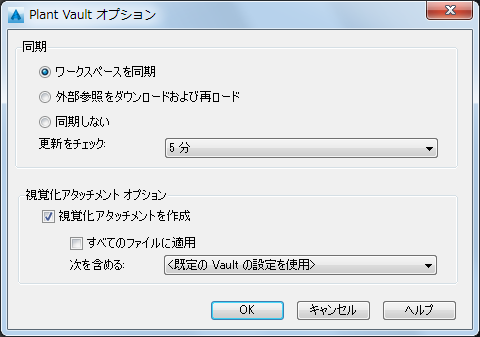

Plant Vault のオプション
リボンから、新しく plantvaultoptions コマンドが使用できるようになりました。
プロジェクトで何かが変更されたときや開いた図面によって参照されているファイルが変更されたときに[同期バルーン]が表示されるように指定したり、バルーンを無効に指定することができます。

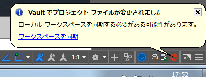

同期バルーン
バルーンは、他のユーザが Vault にファイルをチェック インすると表示されるようになりました。

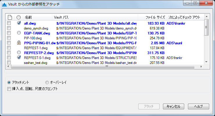

外部参照のサポート
ファイルを Vault から直接アタッチできるようになりました。非 DWG ファイルだけでなく、プロジェクトの外側からアタッチできる非プロジェクト ファイルもサポートされています。
外部参照ファイルを最初にローカル作業スペースにダウンロードする必要はありません。
Navisworks NWD、PDF、イメージ ファイル(BMP、JPG、PNG)のようなファイルをアタッチすることができます。
Vault の外部参照使用の詳細は、「Vault プロジェクトの外部参照を使用するには」を参照してください。

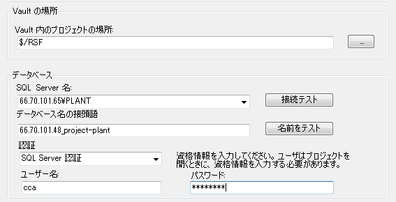

SQL Server データベース名
SQL Server のセットアップに新しく[名前をテスト]ボタンができました。
既定のデータベース名は、ホスト コンピュータ名とプロジェクト名に基づくようになり、データベース管理者は SQL Server データベースが属するプロジェクトをより簡単に識別できるようになりました。
これは、Vault プロジェクトだけでなく、すべての SQL Server プロジェクトに適用されます。
