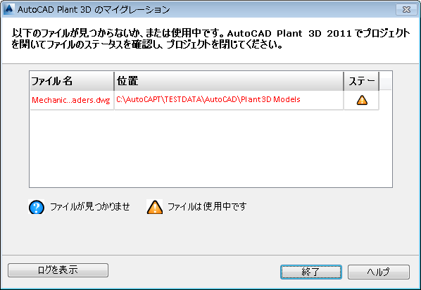

見つからないか、現在使用中であるファイルが示されます。
プロジェクトを正常にマイグレートするためには、AutoCAD P&ID でプロジェクトに関連するすべてのファイルに排他的ロックを配置できる必要があります。プロジェクトに関連するファイルが見つからないか、ファイルが現在使用中である場合は、[使用できないファイル]ページが表示されます。たとえば、図面が移動されたか、プロジェクト フォルダからファイルが削除されたか、AutoCAD P&ID 2009 を使用して図面が編集されています。
プロジェクトと関連する図面が使用可能になるか、ロックされるまで、AutoCAD P&ID 2015 へのマイグレーションを処理することはできません。
ファイルが見つからないか、使用中である場合、[使用できないファイル]ページに無効なファイルが一覧表示されます。ファイル名、フォルダのパス、および状態が表示されます。
は見つからないファイルを示し、
は現在使用中のファイルを示します。

マイグレーション ログが表示され、見つからないファイルまたは使用中であるファイルに関する詳細情報を参照することができます。
