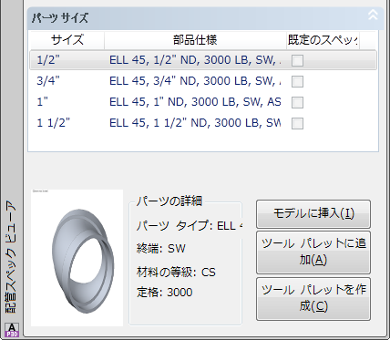

コンポーネントを作成します。新しいコンポーネントの配管コンポーネント クラスと、その他の固定プロパティを指定します。コンポーネントのジオメトリを指定し、パーツの初期サイズ範囲を設定します。カタログにパーツを追加します。カタログ ブラウザでパーツを選択します。
カタログの配管コンポーネントを修正するには
カタログのコンポーネントの設計標準と材料プロパティを変更します。カタログでコンポーネントのサイズを追加または削除します。カタログのコンポーネントの寸法を変更します。接続ポートのプロパティを設定します。カタログにカスタム コンポーネントを追加します。
スペックの配管コンポーネントを修正するには
スペックのコンポーネント サイズを追加、削除するスペックでコンポーネント プロパティを設定するカタログに加えられた変更でスペックを更新します。
