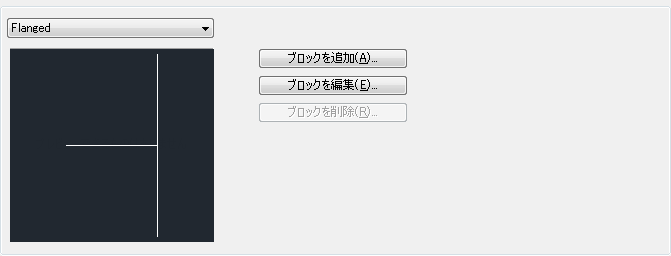

  1. [プロジェクト セットアップ]のツリー表示で、[P&ID DWG 設定]を展開します。[終端]をクリックします。
  2. [終端]ペインで、[ブロックを追加]をクリックします。

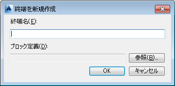

  3. [終端を新規作成]ダイアログ ボックスで、[終端名]に新しい終端の名前を入力します。
  4. [参照]をクリックします。
  5. [ブロックを選択]ダイアログ ボックスで、終端コネクション シンボルに使用するブロックを含む図面を見つけ、クリックします。[開く]をクリックします。
  6. [ブロックを選択]ダイアログ ボックスの[使用可能なブロック]リストで、終端に使用するブロックをクリックします。
    [プレビュー]ペインには、選択したブロックのプレビュー イメージが表示されます。
  7. [OK]をクリックします。
  8. [終端を新規作成]ダイアログ ボックスで、[OK]をクリックします。
