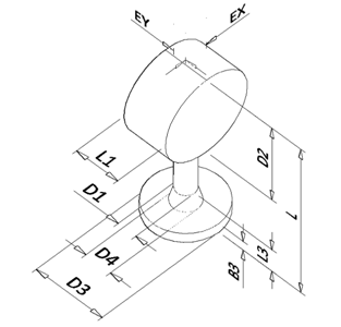

カスタム コンポーネントをラインに追加した後で、プロパティをプロパティ パレットで修正することができます。寸法は、パラメトリック コンポーネントのプロパティ パレットで修正します。
