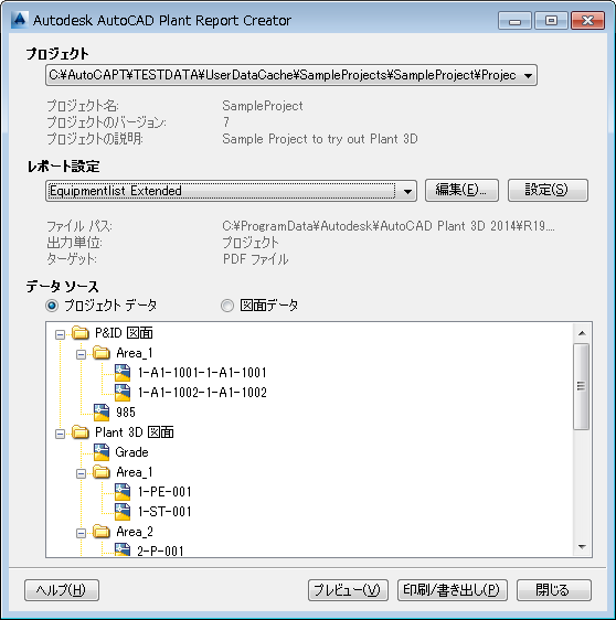

[Report Creator]ダイアログ ボックス
レポートを作成、設定します。
[プロジェクト]
レポートを作成する AutoCAD Plant 3D プロジェクトの場所を指定します。
[レポート設定]
レポートに使用される設定ファイルの名前を指定します。
[データ ソース]
レポートにすべてのプロジェクト データを含めるか、特定の図面データを含めるかを指定します。
[編集]
新しいレポート設定を最初から作成するか、既存の設定を編集します。
[設定]
レポート設定ファイルの場所を指定します。
