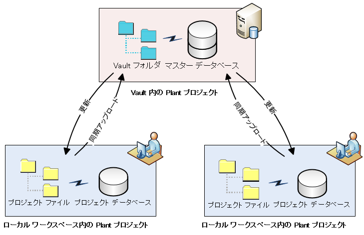

[プロジェクト マネージャ]を使用して Vault からプラント プロジェクトを初めて開くと、ローカル ワークスペースが作成され、ファイルが Vault からコピーされます。このローカル ワークスペースはユーザごとに作成されます。
作業フォルダにファイルを保存すると、ローカル ワークスペースのプロジェクト データベースが更新されます()。プロジェクト マスター データベースは、ファイルを Vault にチェック インしたときに更新されます。

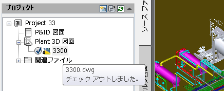

プロジェクト マネージャ
Vault プロジェクトとファイル管理機能は、プロジェクト マネージャに統合されています。
Vault プロジェクトが開いている場合、プロジェクト マネージャに、 Vault プロジェクトのタイプと チェックアウト ステータスが表示されます。

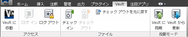

Vault リボン
リボンから、Vault ログイン セッションおよび Vault プロジェクト ファイルを管理することができます。
リボンの[Vault に移動]は、Autodesk Vault Client (Vault Explorer)をロードします。Autodesk Vault Client ログイン セッションは、AutoCAD Plant 3D セッションと同じではありません。
重要: プラント プロジェクトを使用する際は、Autodesk Vault Client は使用しないでください。特定の管理タスクを除き、Vault でプラント オブジェクトを管理するには、[プロジェクト マネージャ]を使用してください。
リボン上のコマンドの詳細は、「Vault コマンド リファレンス」を参照してください。

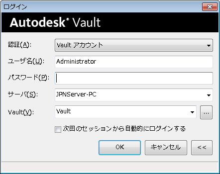

Autodesk Vault のログイン
Vault プロジェクトで作業するとき、AutoCAD Plant 3D はログ インするようプロンプトを表示します。
明示的にログ アウトしない限り、作図セッションの間中、Autodesk Vault のログインは維持されます。他の Vault にアクセスするには、まずログ アウトします。
