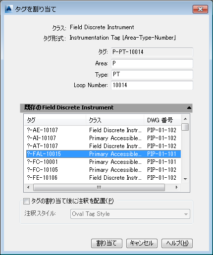

概要 - [タグを割り当て]ダイアログ ボックス
管理者がタグ形式を設定している場合、タグを必要とするコンポーネントやラインを追加すると、[タグを割り当て]ダイアログ ボックスが表示されます。
リボンまたはパレットからコンポーネントやラインを図面に追加します。コンポーネントやラインの挿入時にタグ情報が決まっていない場合は、後から、[ホーム]タブ [P&ID]パネル [タブを割り当て]をクリックし、コンポーネントまたはラインをクリックして、図面にそのデータを追加できます。
