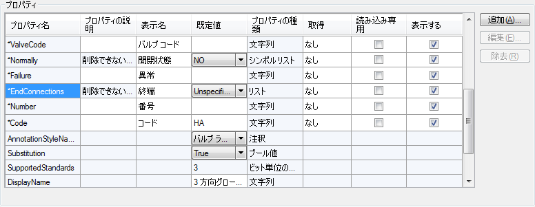

終端をバルブまたはインライン計装品に割り当てるには
  1. [プロジェクト セットアップ]のツリー表示で、[P&ID クラス定義]を展開します。
  2. 終端を割り当てるバルブまたはインライン計装品が表示されるまで、リストを展開し続けます。
  3. バルブまたはインライン計装品を選択します(例: ボール バルブ)。
  4. [クラス設定]ペインの[プロパティ]にある[プロパティ名]列で、[EndConnections]を見つけます。
  5. [EndConnections]の[既定値]プロパティのドロップダウン リストから、終端のタイプをクリックします。
  6. [OK]をクリックします。
