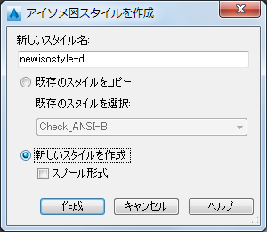

新しいアイソメ図スタイルを作成するには
  1. On the ribbon, click Home tab Project panel Project Manager Project Setup.
  2. [プロジェクト セットアップ]ダイアログ ボックスで、[アイソメ図面の設定]を展開します。[アイソメ図スタイルのセットアップ]をクリックします。
  3. [アイソメ図スタイルのセットアップ]ペインで、[アイソメ図スタイルを新規作成]をクリックします。
  4. [アイソメ図スタイルを作成]ダイアログ ボックスの[名前]に、新しいアイソメ スタイルの名前を入力します。
  5. [基にする既存のスタイル]リストから、新しいスタイルの基にする既存のアイソメ スタイルを選択します。
  6. [作成]をクリックします。
