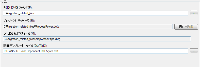

新しいプロジェクト パスを定義するには
  1. On the ribbon, click Home tab Project panel Project Manager Project Setup.
  2. [セットアップ]のツリー表示で、[Plant 3D DWG 設定]を展開します。[パス]をクリックします。
  3. [パス]ペインで、次のいずれかの操作を行います。
    • 変更するフォルダのファイル パスを入力します。
    • フォルダとファイルを保存する場所を参照するために、各ボックスの右側にある[...]ボタンをクリックします。
  4. [OK]をクリックします。

配管スペック ファイルを設定するには
  2. [プロジェクト セットアップ]ダイアログ ボックスのツリーの表示で、[3D 配管 DWG]設定を展開します。[パス]をクリックします。
  3. [パス]ペインの[スペック シート フォルダ]で、スペック ファイルの場所へのパスを入力するか、[...]ボタンをクリックして場所を参照します。
  4. [OK]をクリックして、[プロジェクト セットアップ]ダイアログ ボックスを閉じます。
