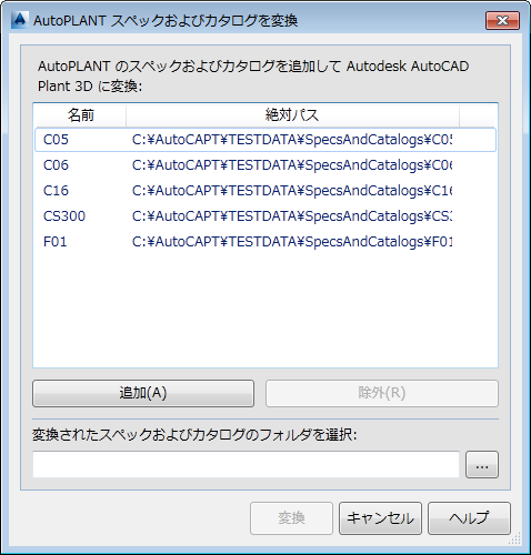

[AutoPLANT スペックおよびカタログを変換]ダイアログ ボックス
AutoPLANT スペックまたはカタログを、AutoCAD Plant 3D で使用できるように変換します。
オプション
注: 変換が失敗した場合、可能性のある原因をログ ファイルで確認できます。ログファイルに「ファイルを変換できません。最新の AutoPLANT スペック ジェネレータでファイルを開いてください。次に、変換を再度実行してください」というログがある場合、変換に必要なクラス情報がスペックに欠落しています。最新の AutoPLANT スペック ジェネレータでスペックを開いて、足りない情報を付加してアップグレードしてください。アップグレード後は、Plant 3D にスペックをマイグレートできます。
外部スペックおよびカタログを追加して AutoCAD Plant3D を変換する
変換するために追加する AutoPLANT スペックまたはカタログの一覧を表示します。
追加
新しいスペックまたはカタログを変換対象ファイルのリストに追加します。
削除
変換対象ファイルのリストからスペックまたはカタログを削除します。
変換されたスペックおよびカタログのフォルダを選択
変換されたスペックおよびカタログの出力フォルダを指定します。
