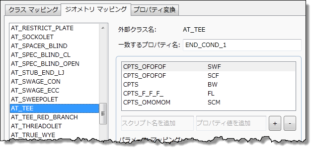

各スクリプトには、終点のタイプを描画する方法を示すプロパティが関連付けられています。AutoPLANT または CADWorx プロパティは、AutoCAD Plant 3D のバージョンに対応します。 多くの場合、コンテキストに応じて、クラスに異なる形状を持たせることができます。たとえば、AT_TEE (AutoPLANT)または Tee (CADWorx)の異なる位置に溶接ティー、ソケット溶接ティー、またはフランジ付きティーを指定することができます。使用するグラフィカル形状の基準として一致させるプロパティ名を指定することができます。
たとえば AT_TEE では、異なる形状を使用する条件を区別するために役立つ外部プロパティ END_COND_1 を一致基準として指定できます。END_CONDITION_1 が SWF または SCF のときに CPTS_OFOFOF を使用し、END_CONDITION_1 が BW のときに CPTS を使用するように指定する例を次に示します。

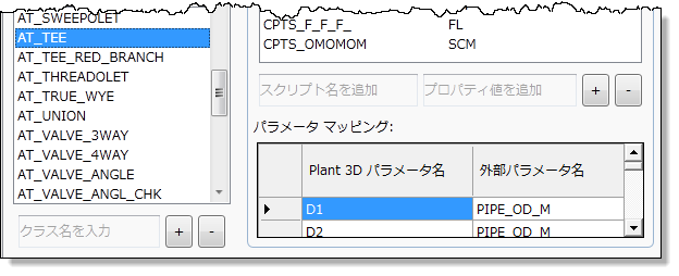

各ジオメトリのマッピングには対応するパラメータのセットもあり、これらは形状に応じてさまざまに異なります。次のイメージは、カタログ エディタ([サイズ]タブ)での Plant 3D のねじ込み式(メス)のティーと、そのパラメータを示しています。
これらのパラメータは、[Plant 3D パラメータ名]列のマッピング テーブルに入力し、対応する AutoPLANT のプロパティ名(または値)にマップできます。
