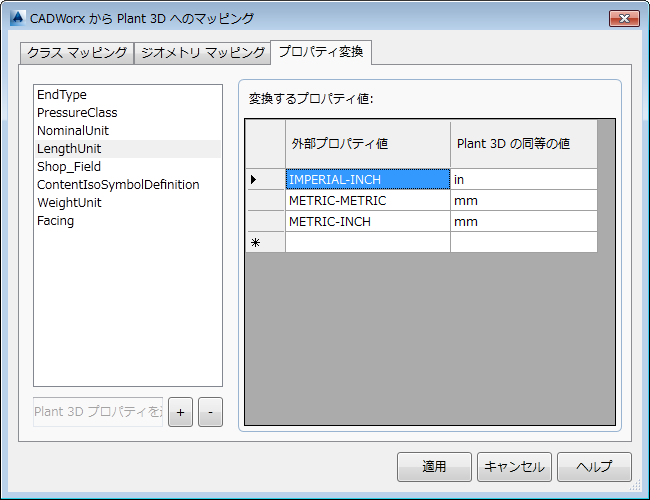

[プロパティ変換]タブ([CADWorx と Plant 3D クラスのマッピング]ダイアログ ボックス)
CADWorx プロパティ値を Plant 3D のプロパティ値に変換します。

変換するプロパティ値
CADWorx プロパティが左側に表示され、Plant 3D プロパティが右側に表示された、2 列のテーブルを表示します。
外部プロパティ値
左ペインのリストで選択されたプロパティの CADWorx 値を表示します。
Plant3D の同等の値
左ペインのリストで選択されたプロパティの Plant 3D の同等の値を指定します。上記のダイアログでは、たとえば、CADWorx IMPERIAL INCH プロパティの値は、Plant 3D の言語内の in にマッピング(変換)されます。
