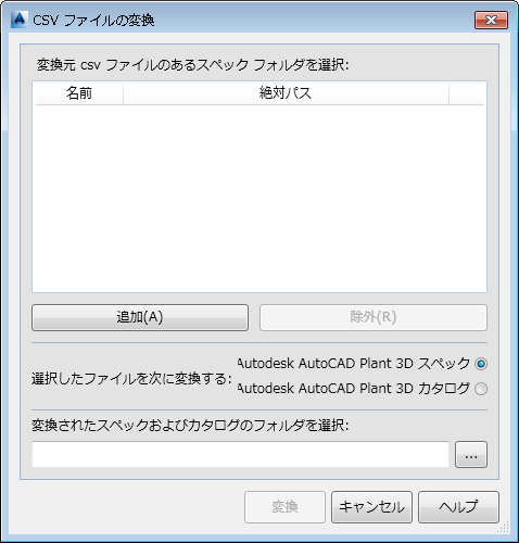

[CSV ファイルの変換]ダイアログ ボックス
外部スペックまたはカタログを、AutoCAD Plant 3D で使用できるように変換します。
オプション
変換する CSV ファイルが含まれるスペック フォルダを選択する
変換対象として追加する CSV ファイルが格納されたフォルダの一覧を表示します。
追加
変換対象の CSV ファイルが格納されているフォルダのリストに、フォルダを追加します。
削除
変換対象の CSV ファイルが格納されているフォルダのリストから、フォルダを削除します。
選択したファイルを次に変換する
CSV ファイルをスペックとカタログのどちらに変換するかを指定します。
変換されたスペックおよびカタログのフォルダを選択
変換されたスペックおよびカタログの出力フォルダを指定します。
