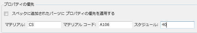

  1. [カタログ]ペインで、[スペックに追加されたパーツにプロパティの優先を適用する]をオンにします。
  2. [材料]ボックスに、材料(例: CS)を入力します。
  3. [材料コード]ボックスに、材料コード(例: A106)を入力します。
  4. [スケジュール]ボックスに、スケジュール(例: 40)を入力します。
  5. サイズの範囲(例: 2”~12”)を指定します。
  6. [スペックに追加]をクリックします。
