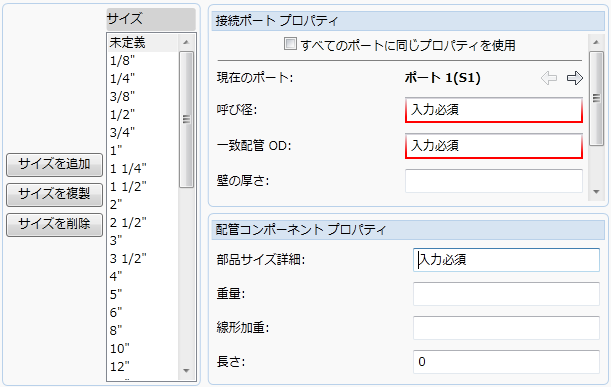

コンポーネントのサイズを設定するには
コンポーネントのサイズを指定します。初期サイズ範囲から使用していないサイズを削除するか、新しいサイズを追加します。
- カタログ エディタで[サイズ]タブをクリックします。
- 不要なサイズがある場合は、次の操作を行います。
- サイズをクリックします(5" など)。
- [サイズを削除]をクリックします。
- サイズを追加するには、次のいずれかの操作を行います。
公称寸法および接続ポート プロパティを設定するには
コンポーネントの接続ポート プロパティを指定します。部品仕様や重量などのサイズに依存するプロパティを指定します。
- [サイズ]リストでサイズをクリックします([未定義]など)。
- [接続ポート プロパティ]の[呼び径]ボックスに呼び径を入力します(1 など)。
- [一致パイプ OD 1]に配管の外径(1.315 など)を入力します。
- 次のいずれかの操作を行います。
- 接続ポート プロパティがすべて同じ場合、[すべてのポートのプロパティが同じです]を選択します。
- 右矢印をクリックし、追加ポートの[呼び径]と[一配管 OD]を入力します。
- [配管コンポーネント プロパティ]の[部品詳細]に ELL 90 SEGMENTED, 12" ND などと入力します。
これで、各サイズの配管コンポーネントの寸法を修正できるようになります。

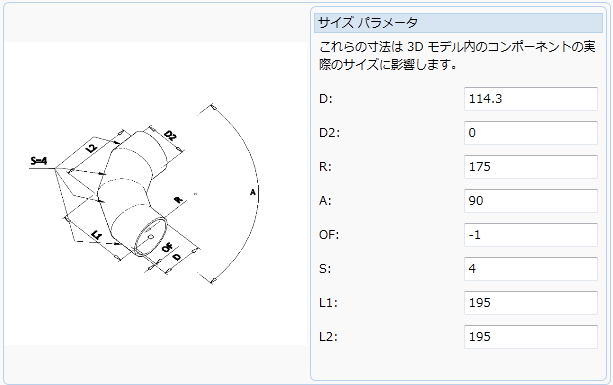

配管コンポーネントの寸法を設定するには
コンポーネントの各サイズについて、コンポーネントの寸法を指定し、オプションを表示します。
- [サイズ]リストでサイズをクリックします([1"]など)。
- [サイズ パラメータ]にパラメータを入力します(D: 1.315 など)。
- その他のパラメータを入力します。
マウスをパラメータの上に置くと、ツールチップを表示できます。パラメータを表示オプションにすることができます(セグメント数や端点キャップの形状など)。
一部のパラメータは、他のパラメータから計算するように設定できます。たとえば、エルボのベンド半径(R)の値がゼロの場合は、ベンドを直径の半分(D / 2.0)に設定することを示します。
注:
配管については、呼び径とサイズ パラメータ D: を同一の値にします。
- その他のサイズで手順 2 ~ 4 を繰り返します。
- [カタログに保存]をクリックします。
