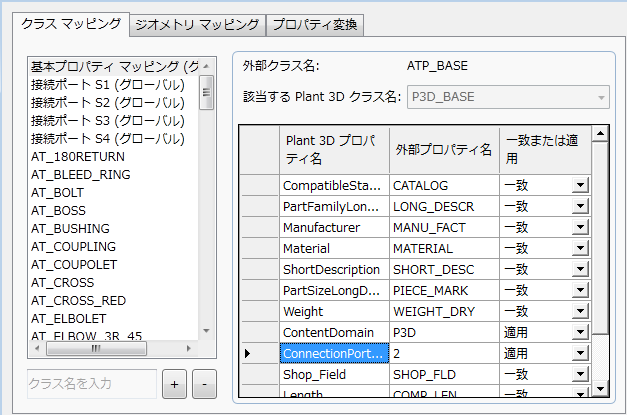

グローバル プロパティを上書きする
個別のクラス プロパティのマッピングは、グローバル マッピングよりも優先されます。たとえば、[AutoPLANT と Plant3D クラスのマッピング]ダイアログ ボックスで、ConnectionPortCount のグローバル マッピングを 2 とします。
次の例では AutoPLANT データが使用されていますが、概念的には CADWorx マッピングにも適用できます。

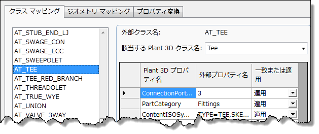

AT_TEE もこのプロパティを定義している場合は、そのプロパティ値が使用されます。たとえば、AT_TEE プロパティ ConnectionPortCount の値が 3 に設定されている場合は、この値がグローバル マッピングの値よりも優先されます。この場合は、その他のすべてのクラスの値が 2 になり、AT_TEE の値だけが 3 になります。

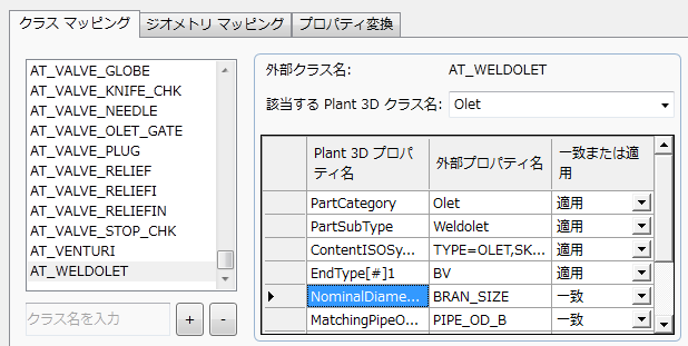

演算子[#]を使用して、特定のポート番号のグローバル接続ポート プロパティを上書きすることができます。次の例では、接続ポート 2 のグローバル マッピングが Olets について上書きされます。この場合は、プロパティ NominalDiameter が Bran_size にマップされます。
