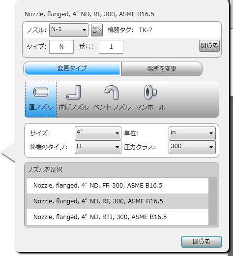

ノズル タグを設定し、追加または変更を行うノズル タイプを指定します。
現在のノズルが表示されます。編集する場合、ドロップダウン リストをクリックして、編集する別のノズルを選択できます。
現在のタグが表示されます。クリックするとダイアログが展開され(図を参照)、タグのタイプ セグメントと番号セグメントを編集できるようになります。
ノズルを追加または編集している機器のタグが(読み込み専用で)表示されます。
ノズル タイプをフィルタし、適切なノズルの一覧から選択するには、このボタンをクリックします。
ノズルの位置パラメータを設定するには、このボタンをクリックします。
選択しやすくなるように、[ノズルを選択]領域のノズル一覧をフィルタします。
ノズル一覧をサイズ([6”]など)でフィルタします。
ノズル一覧を終点のタイプ([FL]など)でフィルタします。
ノズル一覧を単位([単位]など)でフィルタします。
ノズル一覧を圧力クラス([300]など)でフィルタします。
指定したフィルタに応じて、使用可能なノズルをリストします。変更または追加するノズルを選択します。
