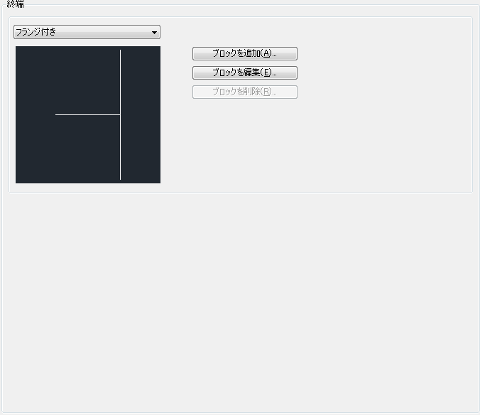

終端([P&ID DWG 設定]ツリー ノード)
プロジェクト内の使用可能な終端が表示されます。
終端リスト
プロジェクトで使用可能な設定済みの終端が表示されます。
ブロックを追加
[終端を新規作成]ダイアログ ボックスが表示されます。
ブロックを編集
AutoCAD ブロック エディタが表示されます。終端に割り当てられたブロックを編集できます。
ブロックを削除
終端を削除します。
