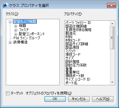

SCH/CLASS という名前の列を作成します。
