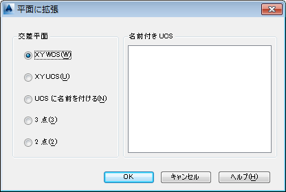

平面に合わせて構造部材の長さを短くします。
部材の延長に使用する境界平面を指定します。
ワールド座標系の XY 平面を切断面として使用するように指定します。
ユーザ座標系の XY 平面を切断面として使用するように指定します。
AutoCAD に定義および保存されている名前付きユーザ座標系の XY 平面を切断面として使用するように指定します。
新しい座標系の XY 平面を切断面として使用するように指定します。
ラインおよびベクトルを切断面として使用するように指定します。
定義されているユーザ座標系が表示されます。
