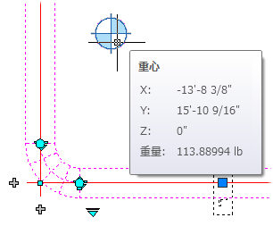

モデルに重心記号を表示するクイック重心を有効にします。
リボン:
[解析]タブ
[クイック重心]
コマンド入力:
plantselectivecogswitch | タイプ: | 整数型 |
| 保存先: | レジストリ |
| 初期値: | 0 |
クイック重心が有効で、配管、配管サポート、または機器を選択した場合、作図領域にクイック重心記号が表示されます。
クイック重心記号を表示するには、選択したオブジェクトの少なくとも 1 つに、重量が設定されている必要があります。
記号にカーソルを合わせることによって、重心と重量の詳細を表示することができます。
1 |
オン、重心は有効 |
0 |
オフ |
