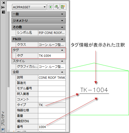

次に示すように、タグは、左側の[プロパティ]パレット内のデータであり、右側の図面内の注釈のデータです。
タグ 注釈
コンポーネントまたはライン セグメントの一意の識別子 図面に表示されるコンポーネントまたはライン セグメントに関する情報
データ テキストと形式(省略可能)
データ キャッシュに置かれます。 作図領域に置かれます。
一意です。 一意である必要はありません。
データ マネージャでプロパティとして表示できます。 図面に表示できます。
コンポーネントまたはライン セグメントごとに 1 つのエンティティです。 コンポーネントやライン セグメントは複数の注釈を持つことができます。
テキストではなくデータ。タグ形式によって定義されたサブパーツで構成されます。 注釈スタイルのブロック定義で定義されたテキストです。このテキストは、コンポーネントまたはライン セグメントのタグ プロパティに含めることができます。このテキストはタグではなく、注釈になります。
